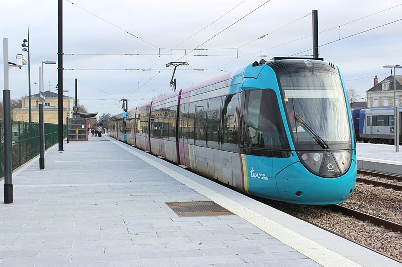

    Châteaubriant - 2 mars 2014 - Ces deux Dualis, le 115 en tête, sont au départ vers Nantes. La disponibilité de ce matériel était en question suite au déraillement de l'ouest lyonnais et il fallait maintenir la date de l'inauguration de Nantes - Châteaubriant. © J.Y. Colas
    Dans un premier temps, à compter du 28 février 2014, on compte 7 liaisons au départ de Nantes pour Châteaubriant : 6 liaisons pour Nort sont programmées à compter du 5 mai. En effet, la disponibilité du matériel roulant, le Dualis d’Alstom, a connu quelques déboires suite à une rupture d’essieux à Lyon, nécessitant une reprise des rames par le constructeur. Le plein service devrait être assuré à l’été.

    Pour exploiter la ligne, la Région Pays de la Loire s’est porté acquéreur de rames Dualis auprès d’Alstom. Au total, la commande a porté sur 24 éléments, car le retard pris sur le projet d’infrastructure a entraîné l’affectation des premières rames livrées par Alstom sur la ligne Nantes – Clisson adaptée en urgence – et non sans difficultés – en remplaçant la liaison Nantes – Vertou assurée par autorails.
    Longues de 42 m et larges de 2,65 m, ces rames offrent 98 places assises, strapontins inclus. Compte tenu de la durée du trajet, la Région a choisi la version dotée d’un WC accessible, qui rend l’espace situé entre celui-ci et la cabine de conduite quasiment inaccessible et surtout isolé du reste de la rame. L’accès y est d’autant plus malcommode qu’un siège obstrue le passage. Sièges qui d'ailleurs sont d'une raideur inconfortable sur les longs trajets et la faible suspension du bogie n'aide pas.
    Le confort procuré par ce matériel est correct sur des voies neuves, ce qui est le cas de cette liaison, même si à vitesse élevée, le bogie Ixège présente ses limites, du fait du choix du plancher bas intégral, même au-dessus des bogies extrêmes moteurs, en dépit de l’absence de portes derrière les cabines, ce qui aurait rendu acceptable un espace surélevé pour installer de vrais bogies plus compatibles avec la vitesse recherchée.

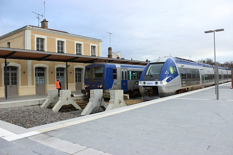

    Châteaubriant - 2mars 2014 - Curieuse situation que celle de la gare de Châteaubriant avec une séparation physique entre les deux services : au premier plan le tram-train vers Nantes et au fond les trains vers Rennes. © J.Y. Colas
    La directive Bussereau est passée par là, en dépit du bon sens et du pragmatisme, au nom d’un principe de précaution poussé à l’extrême. On peut toutefois noter que l’électrification de la ligne, requise pour le tram-train, apparaît quelque peu disproportionnée pour seulement 7 allers-retours par jour de bout en bout.
    Il est vrai que la sortie de l’agglomération nantaise, notamment sur la section parallèle à la ligne 1 du tramway, ne se serait que mal accommodée d’une exploitation ferroviaire lourde du fait des nombreux passages à niveau.
    Le choix du tram-train apparaît donc comme un compromis : la desserte périurbaine jusqu’à Sucé voire Nort aurait pu être branchée sur la ligne 1 du tramway, quitte à utiliser l’emprise parallèle pour un service accélérée, mais en se branchant à hauteur de la station Hôpital Bellier, au droit du dépôt Dalby de la SEMITAN. Il aurait fallu modifier les quais des stations Moutonnerie, Manufacture, Gare, Duchesse Anne et Bouffay pour amener la desserte jusque place du Commerce, qui dispos de suffisamment d’espace pour permettre l’insertion de 2 voies supplémentaires dédiées à un matériel large de 2,65 m, mais qui n’aurait pas eu besoin d’être muni du double équipement de signalisation urbain / ferroviaire, source d’économie substantielle.
    La solution ferroviaire classique aurait procuré plusieurs avantages : liaison directe possible vers Rennes, utilisation du parc TER conventionnel (AGC, X73500), électrification facultative. En revanche, elle aurait requis une signalisation ferroviaire (BAPR) et se serait retrouvée pénalisée dans la zone urbaine du fait des passages à niveau.
